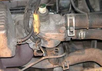

PostNapisane: 29-12-2009, 19:44
Tu masz fotkę obudowy termostatu. Ja mam TD ale umiejscowienie termostatu w zwykłym dieselku jest chyba takie samo. Ostrożnie dokręcaj. Były przypadki pękania obudowy.

Dołączył(a): 04-04-2009, 21:58
Posty: 146
Już znalazłem. Jak sie termostat sprawdza to on sie powinien rozszerzyć czy skurczyć?? Jutro sie wezme za odkręcenie głowicy. Wykręciłem jedną świece bo i tak miałem wykręcić ale miała spuchnięty koniec a nowa ma węższy.
