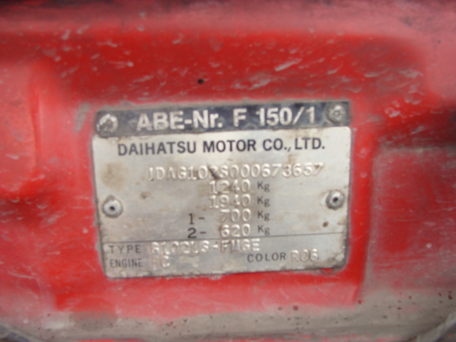

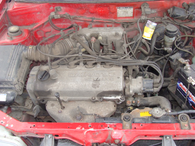

to są obiecane parę dni wcześniej zdjęcia silnika :) trochę nie wyraźne ale na tabliczce jest napisane na dole
G102 LS-FMGE
DSC04300.JPG [ 124.95 KiB | Przeglądane 12781 razy ]
DSC04301.JPG [ 143.05 KiB | Przeglądane 12786 razy ]

Tu Ci zaznaczyłem gdzie masz termostat z czujnikiem i gdzie jest sonda.
dzieki serdeczne :)
Miki to co zaznaczyles jako termostat to nie jest to(jest to kruciec do odowietrzenia ukladu).
Pod tym znajduje sie tylo czujnik do wskaznika temperatury.
Wracajac do tematu nie czytalem calego watku, ale radze odlaczy sonde lambda i pojezdzic z odłaczona jakis czas i zobaczyc czy cos dalo.

Patrzac z przodu samchodu jak otworzymy maske termostat znajduje po lewej stronie od sciany grodziowej nad akternatorem gdzie wchodzi jeden kabel do czujnikia.Cala obudowa ktora sie odkreca wraz z czujnikiem od zalaczenia wentylatora jest przykrecona na 3 sruby M6.
Zrobie dzis fotke to bedzie latwiej
