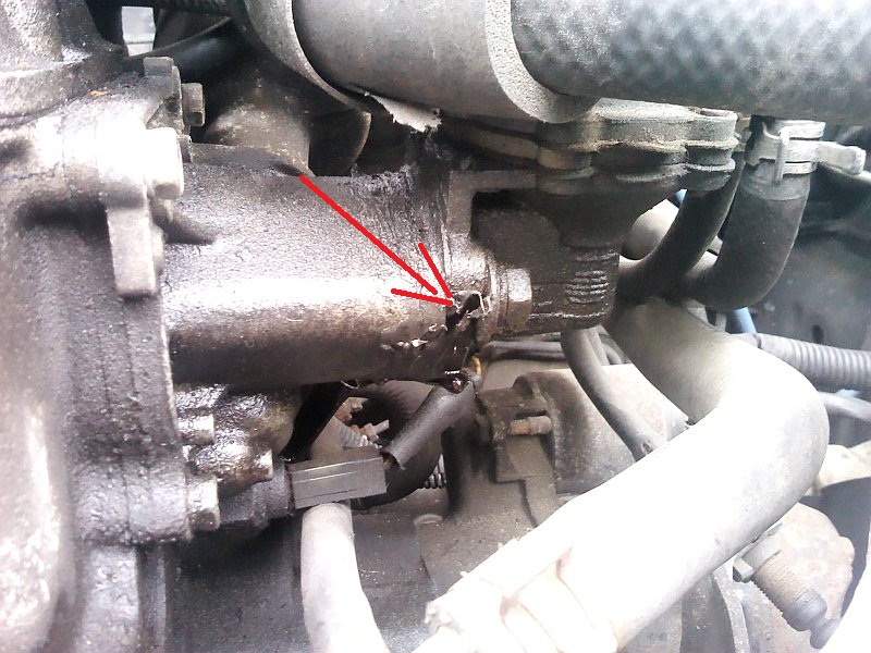

Nie sądziłem, że się taki ruch tu zrobi ;) Mi ustawił zapłon jak był fabrycznie na lampę (tak mówił), a badanie było po ustawieniu. Zaczął jeszcze więcej palić i teraz w mieście żre 10l, ale nie mam już problemów z rozruchem i chodzi idealnie. Zapala zawsze. Ale dzisiaj tak patrzyłem i w jednym miejscu mi coś cieknie - myślę, że to płyn chłodniczy, bo go ubywa z 1l na 400km.
IMG_20120120_120355.jpg [ 177.06 KiB | Przeglądane 19205 razy ]

PostNapisane: 20-01-2012, 14:49
wyciek plynu chlodniczego to napewno nie jest. A plynu może tobie ubywa bo masz walnietą uszczelke pod głowicą.
