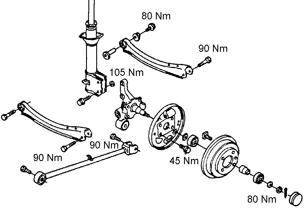

nie wiem który to jest wleczony (chyba jak sie domyślam ten co idzie wzdłuż progu?)
dokladnie
Ogólnie to mam dostęp do prasy, a jak wyjdzie to dam znac ;)
ps schemacik : (wleczony to ten o prostym ksztalcie)
Komentarz: schemat zawieszenia g100
bez tytułu.JPG [ 86.7 KiB | Przeglądane 7350 razy ]

Niektórzy nazywają ten wahacz "drążkiem reakcyjnym".
Ja też pozbywałem się gumowych tulejek w wahaczach poprzecznych za pomocą palnika - w przypadku wahacza wzdłużnego pewnie będzie tak samo. Smrodu da że hej, ale często nie ma innej drogi.
