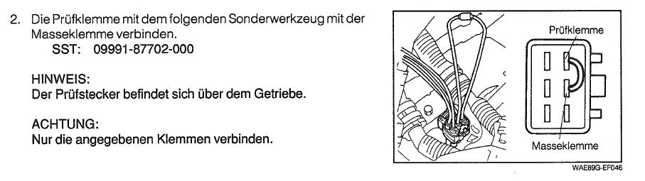

Z niemieckiego manuala do HD fotka, które piny w kostce złączyć.
Co do opisu znaczenia błysków odsyłam do manuala do silników HD, od strony 207. Powinny być takie same w HC-E.
Diagnosic Connection HD.JPG [ 43.44 KiB | Przeglądane 14196 razy ]

Tylko po kupować czy nawet pożyczać elektroniczne narzędzia, skoro nawet producent auta nie przewidział konieczności stosowania czegoś takiego. Błędy odczytuje się właśnie za pomocą kodów błyskowych lampi check engine po zwarciu dwóch pinów w kostce nad skrzynią biegów, a błędy z pamięci kasuje się poprzez odłączenie minusowej klemy od aku na min 10sek.
Co do sterowania pompą paliwa to istotnie fabryczne narzędzie serwisowe (o nr SST 09991-87702-000 - patrz. zał) miało ono jakąś funkcję regulacji pompy, ale nie wiem o co chodziło dokładnie. Wydajność pompy paliwa najłatwiej jest regulować napięciem do niej podawanym.
A do czego miałoby służyć sterowanie wentylatorem? Manualne włączanie z kabiny tez można zrealizować bardzo prosto, wpinając prosty włącznik między wiatrak a masę - przed termowłącznikiem. Natomiast sam moment włączenia się wentylatora zależy od termowłącznika. Była wersja "normalna" i dla klimatów gorących instalowana w Ferozach na rynki USA i Afryka/Płd. Azja.

Jeśli chodzi o jakiekolwiek modyfikacje w ECU silnika to od razu można sobie odpuścić, bo to zapisany "na twardo" ROM, a nie flash z możliwością wgrania czegoś innego (np. zmodyfikowanych map paliwa). Włączanie wentylatora to w zasadzie tylko bajer, a co do pompy paliwa można przez zwarcie wyżej wspomnianych terminali uzyskać włączenie pompy i wymuszenie podawania przez nią ciśnienia 2,55kg/cm2. Stosuje się to w celu sprawdzania szczelności układu paliwowego (doczytałem wreszcie w manualu;) ). Inna sprawa, że pewne parametry można sczytywać bezpośrednio z ECU. W manualu są podane konkretne wartości napięć dla poszczególnych sygnałów wchodzących i wychodzących z komputera. Przydać się może "rozgałęźnik", który w wpina się między ECU a wiązkę auta. Ale to tylko w celach informacyjnych, w nic zaingerować się nie da.
