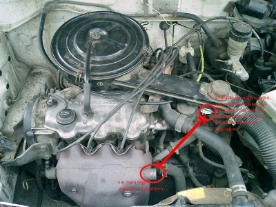

Poszukuję takowej rurki - gdzie można dostać ??? Lub od czego innego można taką dorobić. Wiem, że podobna jest w skodzie felicii 1.3 ale jest za gruba...:(

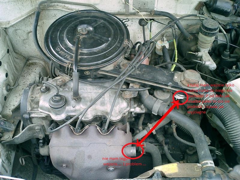

Model: Charada
tak patrze na ten temat i myśle że to właśnie z tego samego powodu za wolno grzeje mi sie samochód :) ? czy autor tematu miał ten sam problem ? skoro nie mam takiej rurki to znaczy ze cos jest nie tak ... mam ten sam model charady rocznik 89 ... termostat sprawny
płyn w normie.

 Tytuł: Re: Potrzebna rura - dolotu ciepłego powietrza do gaźnika.
PostNapisane: 12-08-2009, 16:17
Dołączył(a): 03-07-2009, 00:50
Posty: 30
Lokalizacja: Bydgoszcz
Z wiedzy jaką posiadam dolot ciepłego powietrza potrzebny jest zwłaszcza zimą, teraz raczej nie powinno mieć żadnego wpływu. Ale mogę się mylić. W każdym razie najlepiej jak zrobisz zdjęcie i pokażesz.

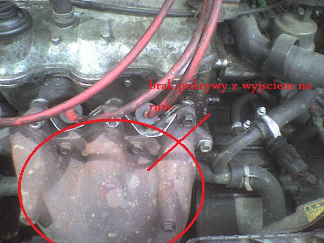

Model: Charada
Pozdrawiam, Marcin
Brak pokrywy z wyjscie na rure tak jak u Ciebie z tego co zdołałem zobaczyć :( chętnie coś takiego kupie Tylko nie wiem gdzie i jak takie coś sie nazywa :) prosze o pomoc :)
PostNapisane: 17-08-2009, 09:35
Ta osłona kolektora była przy wszystkich silnikach CB23.
Bez osłony dosyć szybko usmażą się kable wysokiego napięcia.

PostNapisane: 02-09-2009, 23:09
Dołączył(a): 19-04-2009, 15:02
Posty: 72
Model: Charada
szybko to znaczy w jakim czasie :) ? mam nowe kable i nie chce by coś się z nimi stało osłonę już mam lecz jest stara i ma dziurę ( dostałem za free ) chyba poszukam jakąś w lepszym stanie a może ktoś mi coś takiego zrobi ;> Tylko nie wiem kto ...
PostNapisane: 02-09-2009, 23:37
Posty: 30
Jak jest utleniona i przepalona to renowacja nic nie da... chyba tak na logikę... też szukam i znalazłem rurę o średnicy 38 mm - "nówkę" od skody felicji i zastanawiam się czy opaska da radę zredukować 8 mm. Co do osłony to może jakiś rzemieślnik/kowal/blacharz... widziałem jak na discovery z arkusza blachy robią piękne baki do motorów :)
