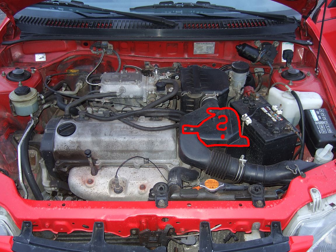

Planuję jutro wymienić, tylko gdzie dokładnie jest ten termostat, mógłbyś zaznaczyć w paincie na zdjęciu z załącznika ?
Myślałem że jest tam skąd wychodzi wąż do chłodnicy, ale według tego co jest napisane w tym temacie: viewtopic.php?p=31495#p31495 tam jest tylko jakiś czujnik, ale znów w tym temacie: viewtopic.php?p=31291#p31291 napisane jest że tam gdzie wychodzi wąż do chłodnicy.

Jak masz wąż wychodzący od chłodnicy z góry, idzie do silnika i przy silniku powinien być termostat. Przynajmniej w G10x tak jest.

a ten górny to nie jest od silnika do chłodnicy ?
Właśnie też tak na początku myślałem ale zmylił mnie wpis w temacie do którego linka podałem we wcześniejszym poście.
OK czyli przyjmuje że termostat jest tam gdzie wchodzi wąż do chłodnicy, tylko wie ktoś jak wykręcić ten plastikowy element zaznaczony na zdjęciu ? Bo z pozostałymi plastikami nie powinno być problemu, wystarczy je chyba rozłączyć i odkręcić śrubokrętem od tego co zaznaczyłem na czerwono.

Termostat masz z tyłu...moza by powiedzieć że pod EFI...ale dużo niżej...zresztą będziesz widział że waż tam idzie...przykręcony na 3 śruby..dostęp ciężki...
A ten plastikowy element wyjmujesz razem z rura..poluzuj obejmy i wyjmiesz go a potem dopiero wyjmujesz te większe pudło z filtrem powietrza..jest troche siłowania ale pójdzie łatwo,na dole dodatkowo przy chłodnicy przy wlocie masz to wciśnięte bolcem w otwór wiec cieżko sie to wyciąga z samochodu ,ale jak popatrzysz i pomyślisz trochę to pójdzie łatwo...
