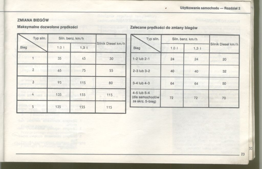

Wpadła mi w ręce ORI instrukcja użytkownika Charady G1XX po polsku. Skany z okładki i tabelki dot. zmiany biegów (V max i zmiany econo):

Maksymalna dozwolona prędkość na 2 to 65km/h? Dziwne bo pójdzie więcej bez problemów (znając moje szczęście rozwalam silnik xD). Ale gigantyczne dzięki za to, zacznę się do tego stosować, eko mi pewnie troche spadnie ale jak producent mówi to ja wole słuchać ;).
