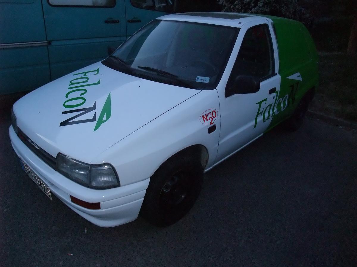

Mam chradkę 1,3 G102 z 1990 r.
Jest mocno rozbebeszona, ma podtlenek i jest przygotowywana na 400m.
W tym roku może uda się startować.
Marek
Komentarz: Szybko zrobione zdjęcie
charade.jpg [ 129.14 KiB | Przeglądane 13286 razy ]

Witam serdecznie....opisz jakie przeróbki dokładniej jestem ciekaw jak taka charada śmiga.....no i wygląda wiec jak możesz to wrzuc fotki :wink:

Na razie tylko odciążony, to znaczy wszystko wyjęte co się dało, powycinane część blach wewnętrznych drzwi i klapy tylnej, szybki z tworzywa. Chodziło mi o pokazanie mocy podtlenku przy małym i tanim samochodzie bez przeróbek mechanicznych.
Autko śmiga fajnie ale muszę sprzęgło wymienić bo od początku było zużyte a przy podtlenku po prostu się ślizga, ale wymieniam na standardowe.
Jeżeli się sprawdzi w takim stanie na wyścigach to można sporo dalej porobić. Jeszcze zmniejszyć wagę, zdjąć wygłuszenie bitumiczne podłogi, na przykład lekkie kubełki, lekkie felgi i opony, lekkie tarcze itd.
Jest to samochód do którego według amerykańskich tabel NX-a można dodać nawet +75Hp !!! co daje +150 Nm.
Zobaczymy po zmianie sprzęgła jakie będą czasy, no pojadę na wagę sprawdzić ile się udało zdjąć.

Fajnie sie prezentuje....ale wydaja mi sie że jakbyś dodał mu 75 KM to seria sprzegło nie wytrzyma...ale jak startujesz raz na jakiś czas tylko dla zabawy a autko używasz też na co dzień to spoko...

Jeżeli dojdę do +75 Hp (w co wątpię bo trakcji pewnie zabraknie) to na pewno z rozbudową płynną strzału. Wtedy sprzęgło seryjne wytrzyma bez problemu.
