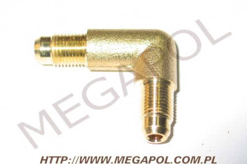

pierścienie centrujące do tarczy robione na CNC (pozdrowienia dla Gie), czekam jeszcze na dystanse od niego :-) czekam też na kolanka jak niżej. są mi potrzebne, bo mam przewody robione do zacisków gtti a jak wiadomo w hondzie są oczka.
