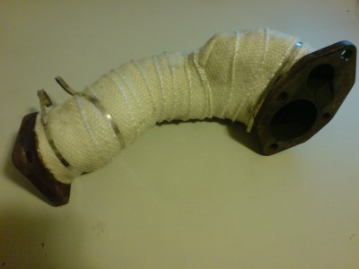

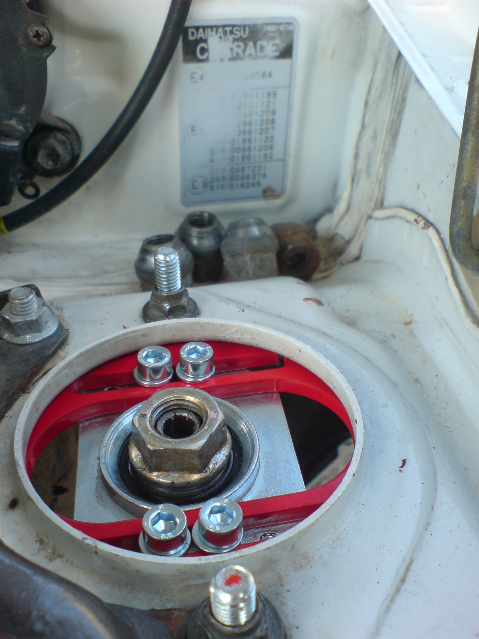

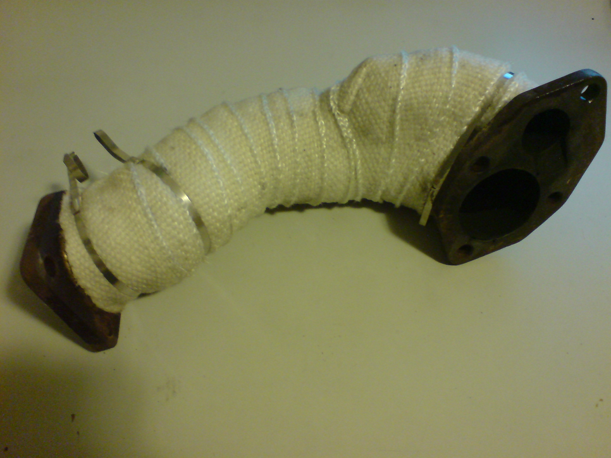

Auto zostało polakierowane NH-0 Z palety Hondy, doszła lotka z tyłu, poliuretany na stabilizatorach, tylna rozpórka, regulowane górne mocowania przednich McPersonów (camber plates), centralny zamek i alarm. Owinąłem również DP taśma termiczną.

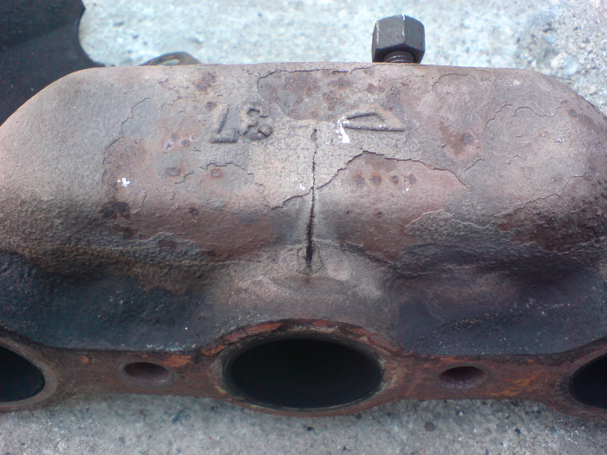

Nie obyło się bez małych klęsk oczywiście. Najpierw urwałem szpilkę od kolektora wydechowego(na szczęście w zapasach miałem drugi) jak się okazało mój był dodatkowo pęknięty. Wymieniłem razem z uszczelkami.
Wcześniej przy wymianie rozrządu silnik był dokładnie myty wiec teraz ujawniły się kolejne nieszczelności - jutro jadę po o-ring pod aparat zapłonowy i uszczelkę pod spływ od turbo. Czeka mnie jeszcze wymiana simmeringu w skrzyni przy wyjściu lewej półosi - pierdoły ale wkurzające :(

Komentarz: Camber plate
DSC01856.JPG [ 647.72 KiB | Przeglądane 17589 razy ]
Komentarz: Crack :(
crack.JPG [ 424.69 KiB | Przeglądane 17589 razy ]

Camber plate's to customy? Bo sam nigdzie nie mogłem znaleźć czegoś co dałoby radę podpasować do Applausa/Charady. Praktycznie wszystkie mają 3 szpilki.
Wiem, że firma w położonym niedaleko mnie Koszalinie wykonuje takie rzeczy na indywidualne zamówienia. To od nich, czy z kąds inąd?
Tylko w celu likwidacji negatywu powstałego po obniżeniu to założyłeś, czy chcesz pochylić koła jeszcze bardziej? Czekam na fotki ;)

Cambery z Koszalina :) Kupiłem je żeby zejść jeszcze niżej - są ok 25mm niższe od seryjnych poduszek. Myślałem na początku żeby ściąć po prostu seryjne poduszki ale jak byłem na praktykach w warsztacie gdzie zajmowali się geometrią to powiedzieli że musiałbym odpowiednio przesunąć punkt mocowania amorka, wiec poleciałem "po całości" :D

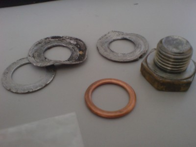

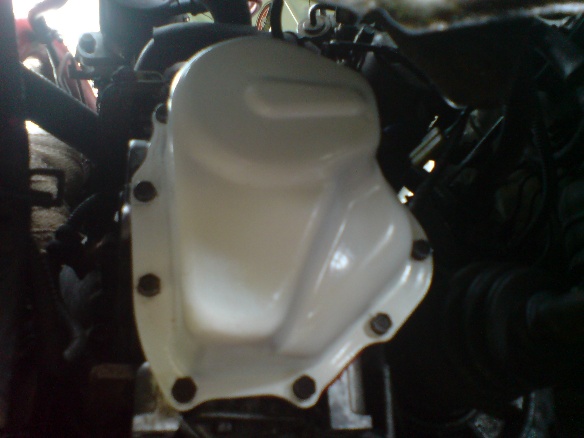

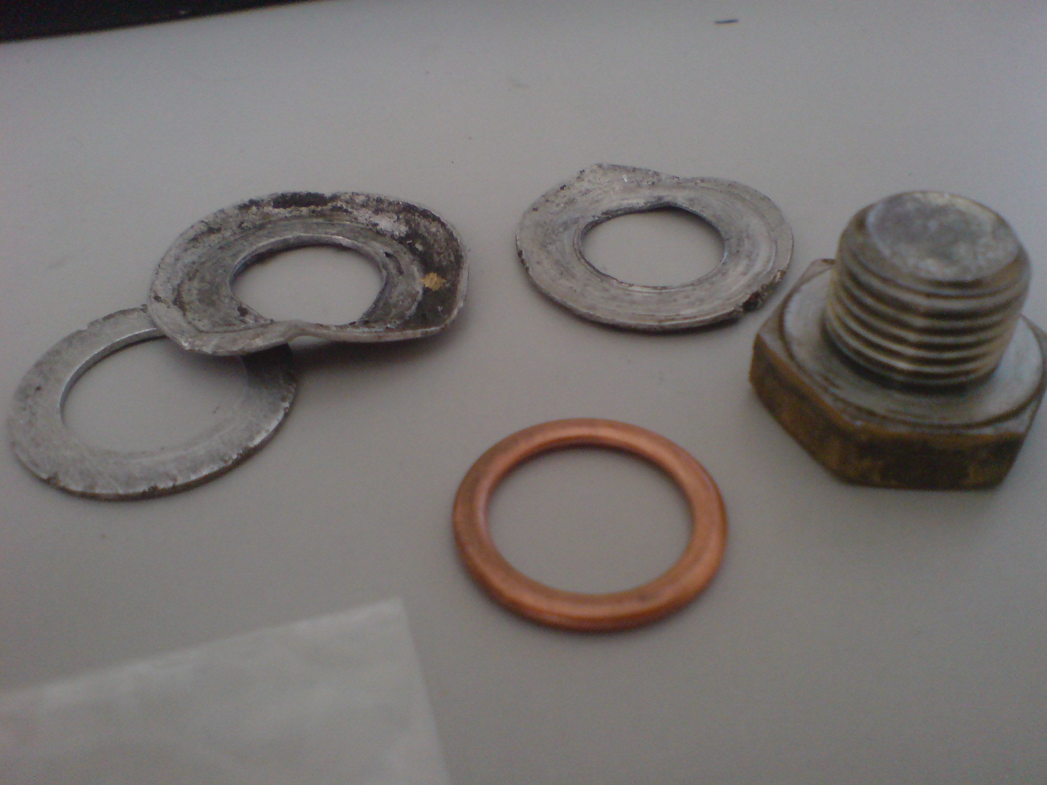

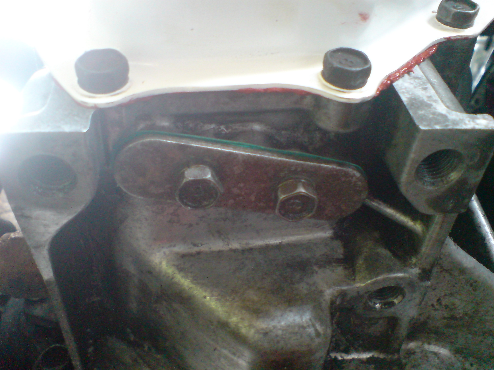

Zauważyłem wyciek ze skrzyni w bliżej niezidentyfikowanym miejscu wiec zacząłem rozkręcać i szukać. Olej (Castrol) który wymieniałem chyba 2 lata temu a teraz zlałem był niepokojąco ciemny - nie wiem czy to wina nieszczelności czy oleju...? Nie ważne. Zdjąłem dekiel ze skrzyni i oczom mym ukazała się piękna płaszczyzna pokryta na równo sylikonem :/ Myślałem, że to któryś z poprzednich właścicieli "zdrutował" ale wczytałem się w manual i okazało się, że to faktycznie na sylikon było klejone(!) Poniżej dekla znalazłem winowajcę (mam nadzieje) wycieku. Jest to blaszka na 2 śruby pod którą jest OEM uszczelka a na niej 3 sprężynki i kulki(!) Zrobiłem nową uszczelkę poczyściłem... niestety nie obrobiłem się na czas i kończył będę jutro bo nie chce składać na starych uszczelkach pod korki i czujnik cofania. :( Żeby na przyszłość przecieki były widoczne szybciej pomalowałem dekiel na biało.
Komentarz: stare vs. nowe
DSC01877.JPG [ 560.55 KiB | Przeglądane 17483 razy ]
Komentarz: Źródło przecieku :/
DSC01876.JPG [ 649.76 KiB | Przeglądane 17497 razy ]
Komentarz: Dekiel
DSC01875.JPG [ 763.75 KiB | Przeglądane 17497 razy ]

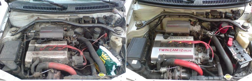

PostNapisane: 30-07-2011, 15:26

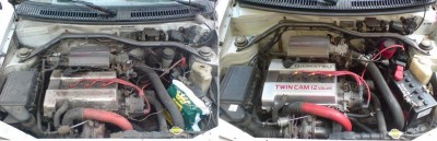

Pierwsze foty z cyklu "before & after" :)
Komentarz: jeszcze bez camberów
old2new eng.JPG [ 87.17 KiB | Przeglądane 17449 razy ]
Komentarz: 3lata razem :)
old 2 new.JPG [ 67.26 KiB | Przeglądane 17458 razy ]
