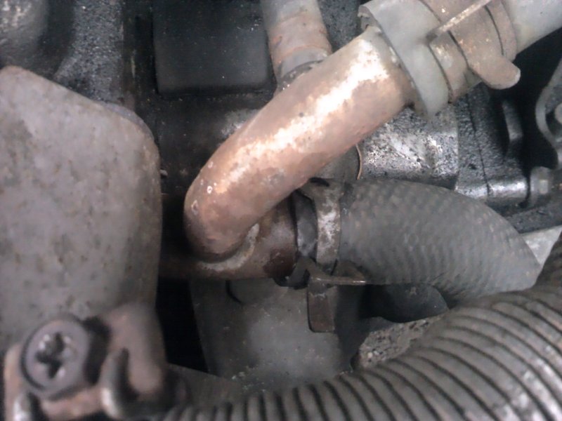

Już wiem, gdzie cieknie płyn - z mocowania przewodu przy silniku. Foto poniżej.

No i tak: problem z płynem rozwiązany.
Szaradka odwiedziła dzisiaj Czeski Cieszyn. Z gazem w podłodze nawet się rozpędza powyżej 90. Ostatnio uszczelniłem śrubę od pokrywy zaworów i jest ok, mimo tego po dzisiejszym wypadzie około 100km musiałem dolać z chyba pół litra oleju. Auto ma na 100% 96tyś przebiegu i oleju spalać nie powinno. Nic nie kapie od dołu. Jeśli tyle wywaliło przez uszczelkę od zaworów to wymienię.
