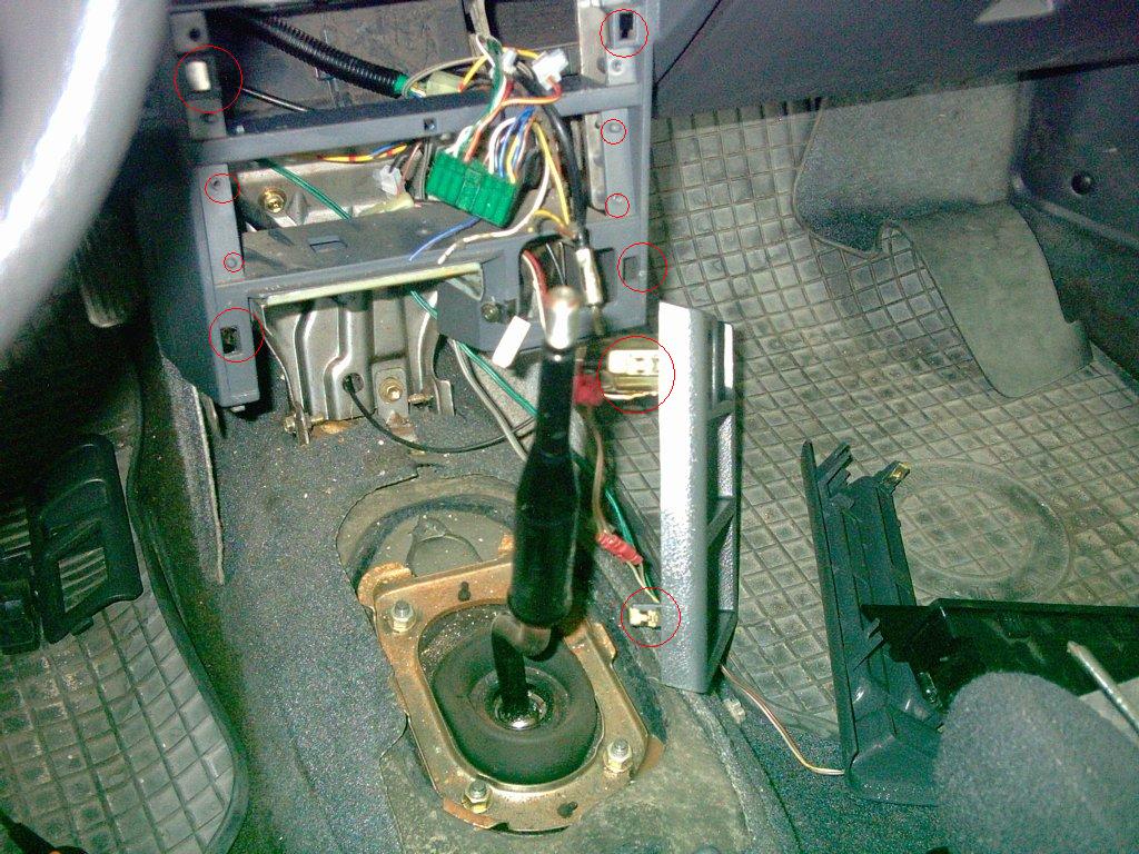

Witam, mam pytanie.
Jak usunąć tę kieszeń pod radiem ?
Czy trzeba najpierw usunąć tę ramkę która przykrywa m.in. radio i tę wnękę ?
Jeśli tak to jak ?

Tę ramkę trzeba "oderwać", tzn. ma zatrzaski i można ja podważyć np. płaskim wkrętakiem i powinna odskoczyć. Pod nią znajdziesz bodaj 4 wkrętki. Nie pamiętam dokładnie jak to było, w poprzednim A101 miałem taką półeczkę, w obecnym mam schowek na 6 kaset magnetofonowych :D i ona była mocowana na takie dwie dziwne blaszki, które najpierw przykręcało się do kieszonki a potem wciskało się to wszystko do otworu.
Może zdjęcie wyjaśni więcej, widać ramkę ("z profilu") o którą pytasz i otwory w plastiku pod nią w które chyba przychodziły wkręty mocujące kieszeń.
Ostrożnie i delikatnie, a wszystko da się z Daihatsu wydłubać :D
Mam nadzieję że fotka rozbebeszonej konsoli środkowej coś pomoże
Pozdro
