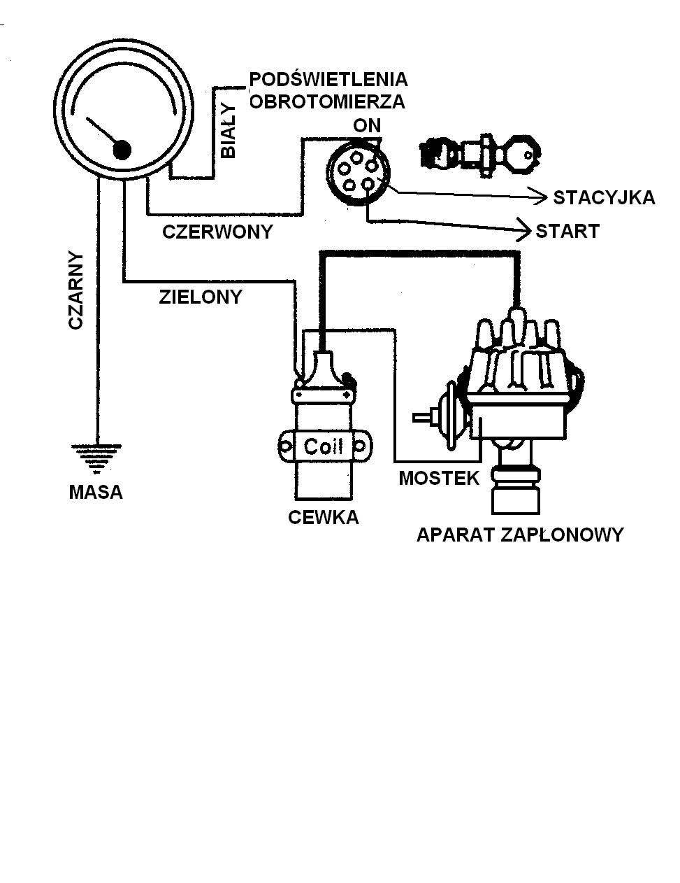

Mam G100 1.0 gaźnik i jestem ciekaw czy da rade zainstalować obrotomierz. Moja Charadzinka nie posiada takowego (taki model)
Nie chce wymieniać całych zegarów tylko dołożyć gdzieś obrotomierz i tu pytanie
Czy musze robić całą nową "instalacje" pod to czy wystarczy znaleść odpowiednią wtyczkę która nie jest użyta i się wpiąć ?

Jeśli kupisz obrotomierz akcesoryjny to będziesz miał tam wytłumaczony schemat podłączenia. Będzie to dobry wybór gdyż znalezienie zegarów do g100 z działającym obrotomierzem jest praktycznie niemożliwe.

kupujesz obrotomierz np.wolnostojący i masz trzy przewody plus,masa i kabel sterujący impulsami który podłączysz do cewki zapłonowej tam gdzie wychodzi przewód do rozdzielacza zapłonu;
raczej w twojej oryginalnej instalacji nie ma wolnego przewodu na obrotkę;

A żeby uściślić mam schemacik :)
Komentarz: Schemat obrotomierza
Obrotomierz_plazma_blue.JPG [ 95.38 KiB | Przeglądane 13586 razy ]
