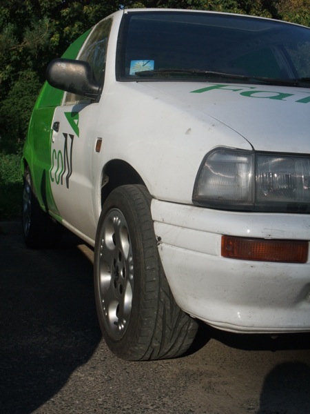

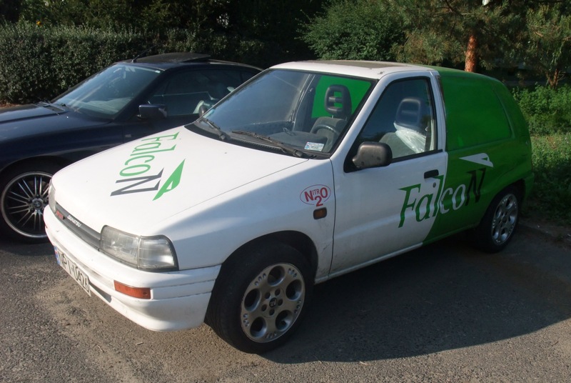

Witam.
No i założyłem skrzynie biegów. Półosie skrócone po 1 cm z każdej strony, więc każda ma o 2 cm mniej niż w applausie.
Podsumowanie kosztów:
Skrzynia applaus z allegro 140zł z dostawą
Sprzęgło 88 zł allegro z dostawą
Półosie applaus po 100 zł za szt. razem 200 zł (AutoKasacja.pl)
Skrócenie półosi 300 zł
Smar do przegubów 30 zł
Razem 758 zł
Operacja z początku miała być bardzo ekonomiczna ;) ....... wyszło jak zawsze.
Problem mam ze wstecznym, muszę go mocno trzymać żeby nie wypadł w czasie cofania, będę nad tym pracował.
Mam nowe felgi i opony (muszę przyciąć ranty z tyłu bo ocierają)
