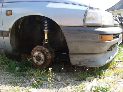

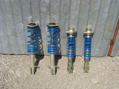

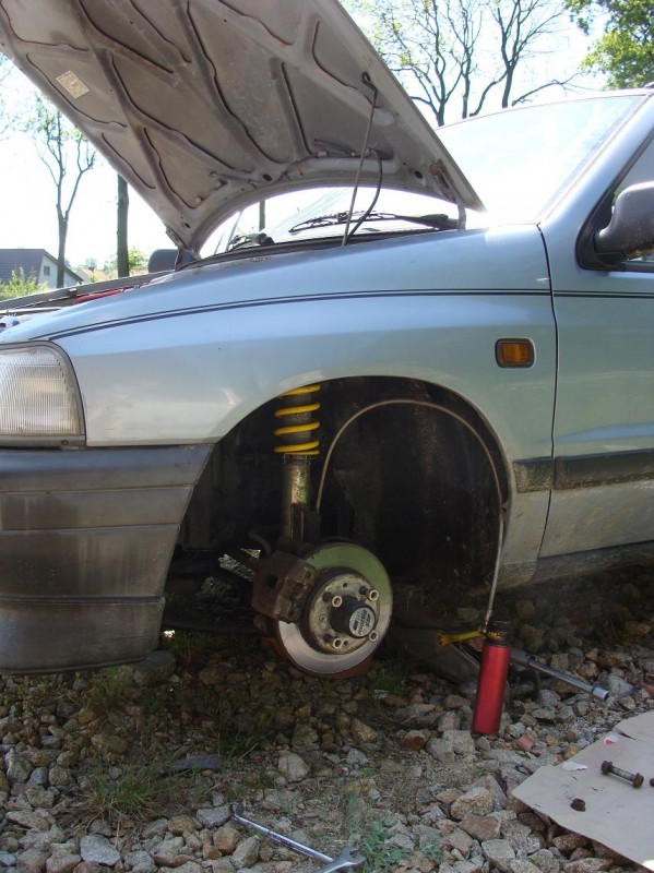

Widze że został poruszony temat zawieszenia gwintowanego do charady.Posiadałem taki w swojej gtti i był wykonany tak jak pisał kolega wczesniej na podzespołach golfa 3 z wkładami od golfa 1,tył klasyczny Bilstein B6.Co do zawieszenia od corsy to chodziło mi o skok amortyzatora a nie o jego mocowanie do zwrotnicy.Były także kombinacje z zawieszeniem wyczynowym JRZ,póki co epizod charade na chwile obecną został zawieszony no chyba ze znajde ładne 4WD :wink:
