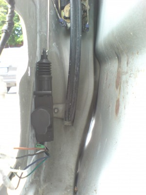

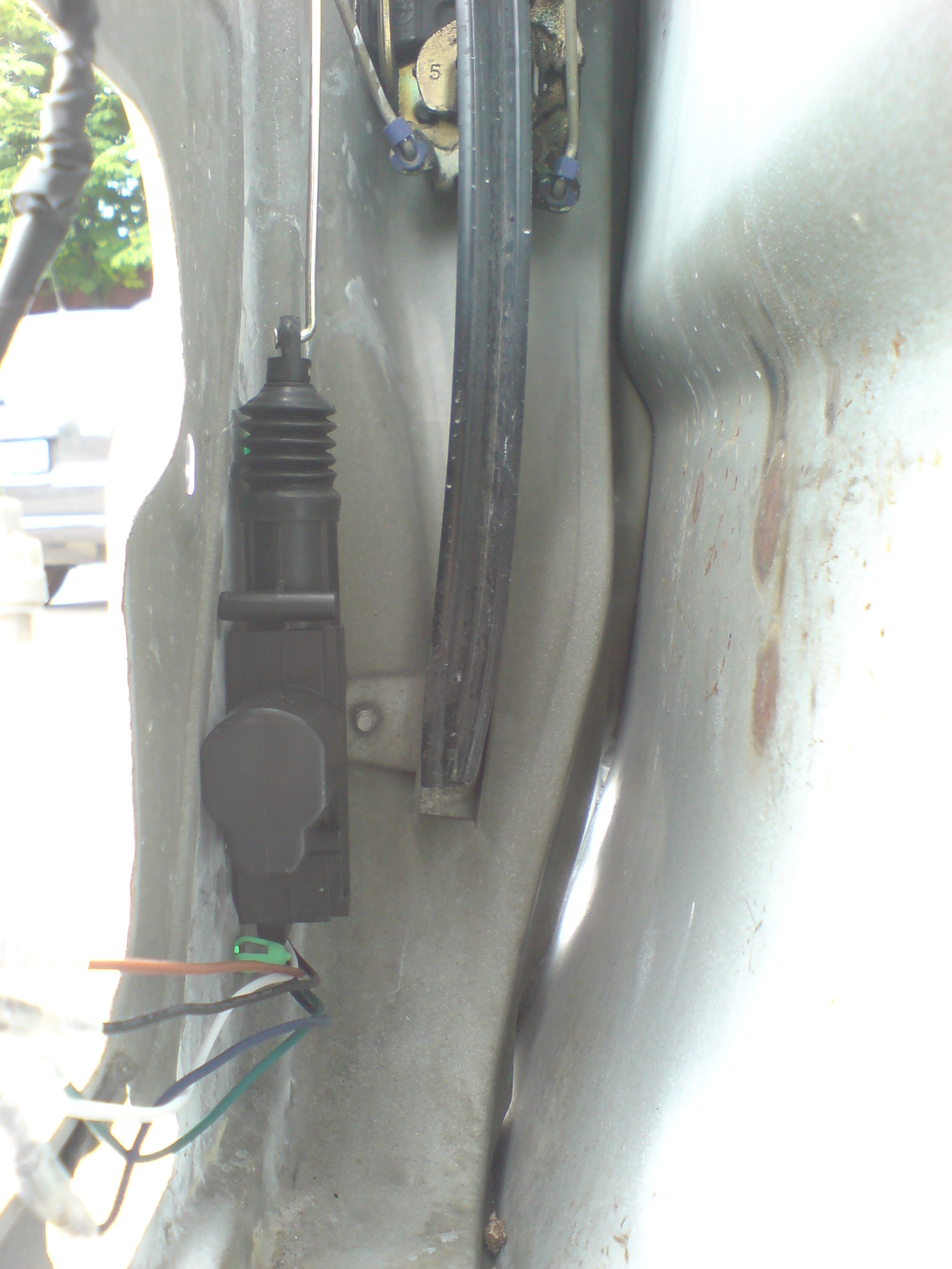

Centralny założony i śmiga jak ta lala.
Zdjęć niestety nie zrobiłem zaskoczył mnie deszcz i nie było czasu na fotografowanie.
Ale mogę powiedzieć że założenie takiego czegoś jest naprawdę prosta.
Pierwsze co zrobiłem to przeciągnięcie kabli do obu drzwi i zamontowanie centralki koło bezpieczników.
Następnie zamontowanie siłowników na dwie śrubki każdy i w pozycji pionowej tak aby były w lini prostej z cypkiem w drzwiach.
Potem tylko obcięcie pręcika na odpowiednią długość i połączenie razem z cypkiem (pręcikiem od cypka).
Podłączenie masy i plusa do centralki i już zamyka i otwiera oboje drzwi pilotem jak i kluczykiem.
Siwy - cypek z pręcikiem
Czarny - siłownik
Czerwony - pręcik siłownika
Zielony - połączenie pręcika cypka z pręcikiem siłownika

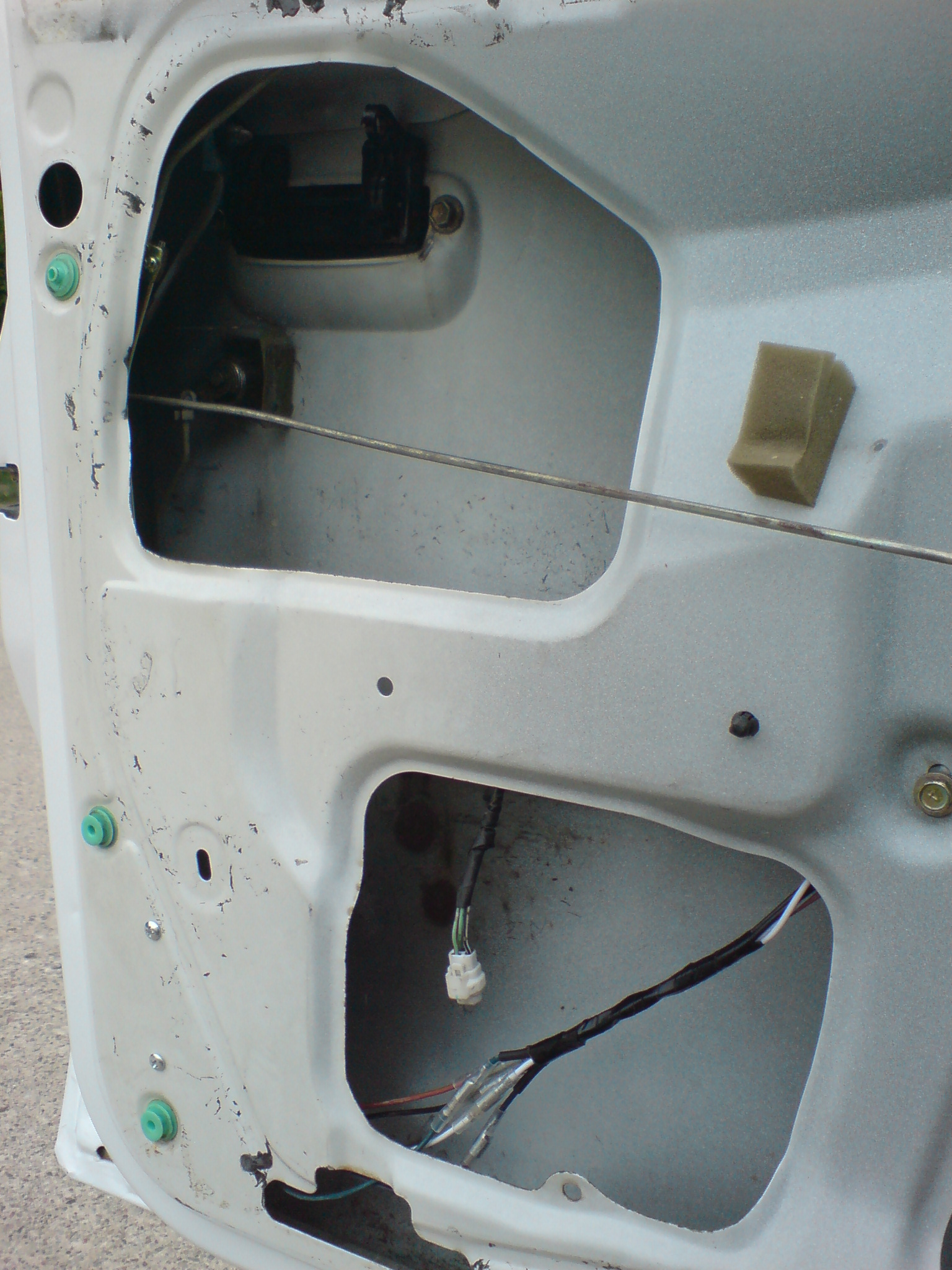

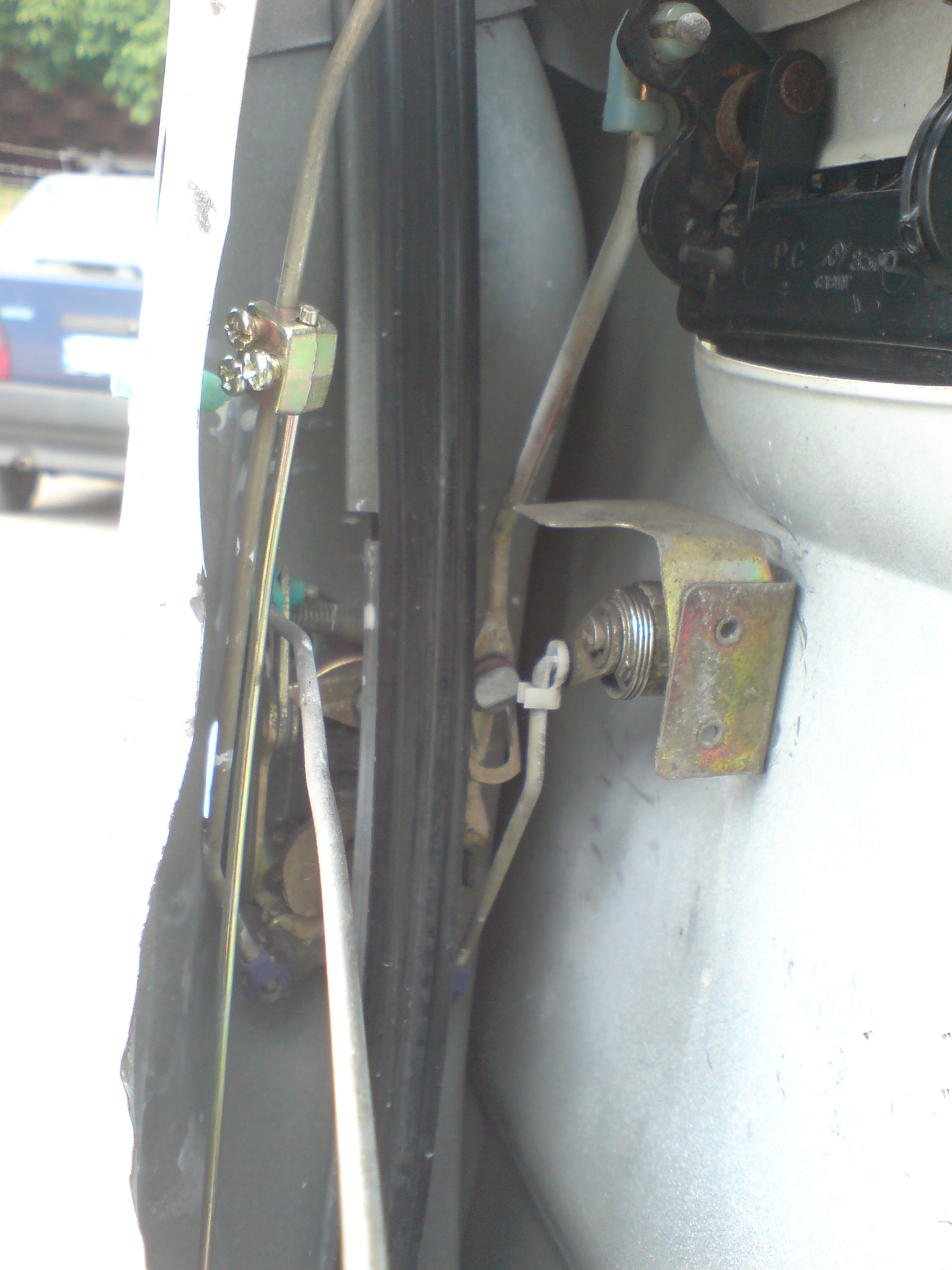

Dziś skończyłem montować centralny zamek i alarm u siebie oto foty centralnego.
Instalacja faktycznie łatwa, więcej zabawy miałem z alarmem.
cz2.JPG [ 718.64 KiB | Przeglądane 28692 razy ]
cz1.JPG [ 704.86 KiB | Przeglądane 28692 razy ]
cz.JPG [ 725.43 KiB | Przeglądane 28692 razy ]
Widze że bezpośrednio do blachy drzwi przykręcone siłowniki :)
Ja skorzystałem z tych blaszek montażowych i otworów w drzwiach :p
