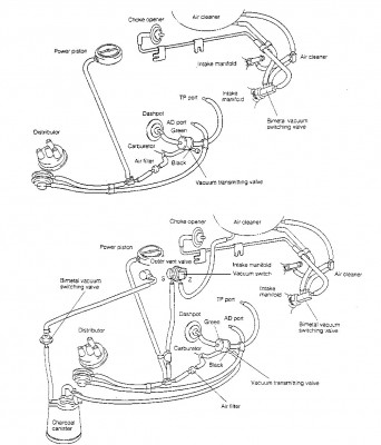

Co to jest i dlaczego moje auto z tym odpala i się jakoś zapowietrza...
Jak widać na zdjęciu zaznaczone żółtym kolorem, odpięty wężyk od nie wiem czego który prowadzi do pompki paliwa.
Odpalam auto z podłączonym tym przewodem rano 1 raz z ssaniem autko odpala ładnie chodzi jakieś 2 minuty i się zapowietrza po prostu gaśnie to odpinam wężyk jak na zdjęciu i odpala jak tylko zassie paliwa.

To jest przyczepione do puszki filtra ?
Ja takiego czegoś nie mam u siebie
Chyba masz jakąś inną wersje silnika cb-23 bo jest ich pare
 Tytuł: Re: Co to jest... :(
PostNapisane: 09-04-2012, 11:50
wygląda to na jakiś zawór zwrotny podciśnienia powietrza;
chyba ktoś go tam dołożył ale po co? tego nie wiem;

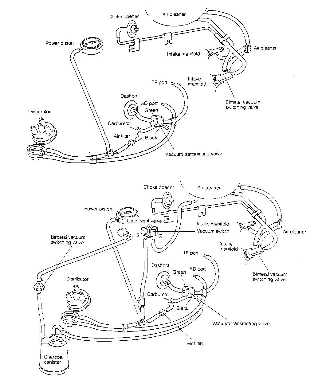

Zerknij sobie na schemat - na górnym jest standardowe charade, na dolnym możliwe, że Twoja wersja.
