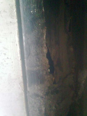

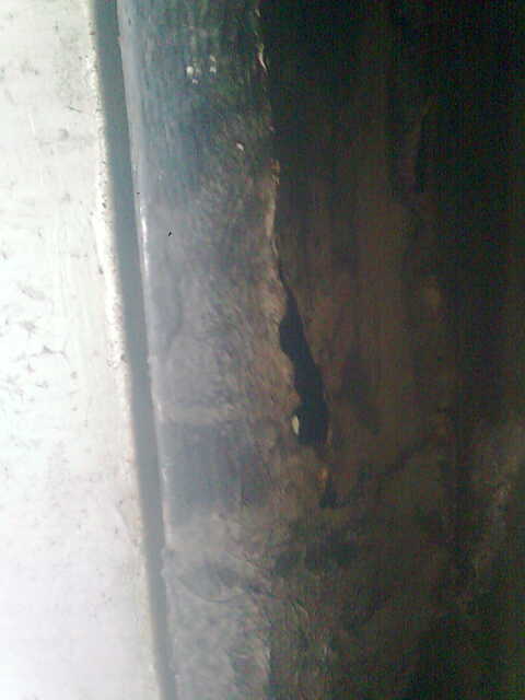

Witam.dzis patrze w aucie a tu kapeć w przednim kole.i choć juz bym w 5min koło zapasowe zmienił to mam problema.mianowicie lewarek pod progi.i pęka próg.dziure zrobiłem.małą ale.jak wymieniałem tylne amory progi z tylu wy3mały lewarek.ale obok prawego przed.koła masakra.próg słabiutki.niepodstawie tam lewarka bo popęka mi prog całkiem.i na kapću stoi na podwórku te auto.może jakieś pomysły??

Znalazłem sposoba.deske podłoże między lewarek a próg.zawsze zamortyzuje.nie bd ostre krawędzie lewara wbijać sie w prog.zob jutro.a te dziure w progu szpachla załatam.

mam taki prymitywny lewarek.co się obkręca o 360 stopni tym metalowym kulbasem żeby regulować wysokość.wogóle lewy próg mam w dobrym stanie ale ten prawy zauważyłem że był lepiony.straszne wybrzuszenia ma.a przy przednim kole z 10 cm to całkiem już miękko,i dziurke zrobiłem.fakt palec nawet nie wejdzie w nią ale jest...spróbuje zaraz z tą deseczką.myslałem żeby pospawać te dziure ale jest mała i chyba nie ma sensu.mysle dać najpierw piankę do okien w szparke a potem szpachlą zwykłą.pianka ma za zadanie nie przepuścić tam wody,wilgoci,a szpachla to taka na wykończenie:D

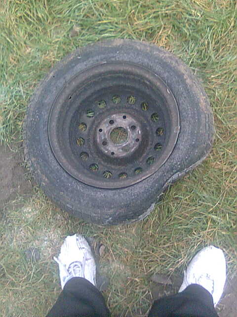

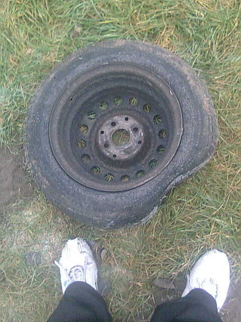

Juz zrobiłem.deska okazała sie zbawieniem:D
Zdjęcie0600.jpg [ 51.07 KiB | Przeglądane 19274 razy ]
Komentarz: To zostało po oponce.hehe

KiLLerXX napisał(a):
Co do malutkiej dziurki polecam włókno szklane z żywicą.
podpisuje się pod tym,
bo pianka niekoniecznie jest dobrym rozwiązaniem. zależy jaka.wiem że niektóre wchłaniają wodę. a wtedy to coś jakbyś z gąbką jeździł, czyli jeszcze lepsze warunki do rdzewienia niż bez.
a dziurka leci wzdłuż. niedobrze. na razie jest mała, ale patrz dokąd już idzie. trza robić
High Enough // All She Wrote // Edge of Time

Miałem 4 uniwersalne r13,155/70.sie okazało ze zapasówka to r13 145/70,węzsza.i tak mam narazie.balon taki sam 70tka.tylko węższa.musze 2oponki kupić uniwersalne.teraz pytanie.moge na tylnej osi np szerokość 155 a przód 145?co na to polizei?a z tą dziurą w progu lipa.szpachlą zwykłą tego nie ma jak załatać.odpada.a pianka fakt to zły pomysł.
http://allegro.pl/zywica-z-mata-zestaw- ... 73095.html to na tę dziurę dobry wybór??
