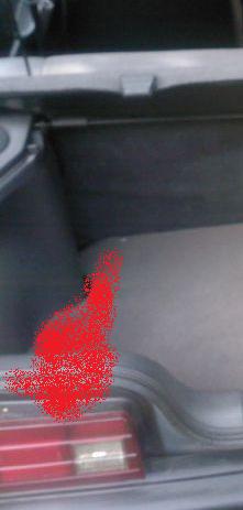

Na zdjęciu zaznaczyłem miejsce w którym pojawia mi się woda w bagażniku, nie dużo ale jest. Pytanie czy to z uszczelki z okna z tyłu czy jest jakieś inne miejsce którym się dostaje? Uszczelka w okienku nie jest pęknięta ani nic tylko wydaje mi się ze już mało "elastyczna", ale nie wiem czy to jej wina. Jak ktoś miał podobny problem to proszę o podpowiedz.

normalka, chyba w każdej charadzie tak jest- uszczelka.

da się jakoś zregenerować uszczelkę ? Albo doszczelnić ?

a sprawdzałeś podloge?

albo dziurawe nadkola

podłoga nie jest dziurawa bo sprawdzałem, jedynie to mogą być nadkola ale wątpię bo nie jest tej wody aż tyle. Ale sprawdzę jak będę miał więcej czasu.

Wklej uszczelki na silikon.
tylko nie na taki zwykły bo będzie rude wychodzić ...

ok dzięki, jutro będę motał.

sanitarny bedzie dobry

sanitarny to lipa odejdzie niedługo od blachy
polecam na mastykę lub klej do szyb

Możliwe że woda dostaje się od nadkola. Osusz na ile dasz radę a najlepiej zdejmij wykładzinę weź wąż ogrodowy do podlewania i kogoś do pomocy niech leje wodę od strony koła, może coś wyjdzie. Jutro zerknę na swoje autko jak to dokładnie wygląda może coś jeszcze mi się nawinie.

po prostu odkrec plastiki z lewej strony bagaznika i sam zobaczysz co sie dzieje. Uwierz to ze wydaje Ci sie ze nadkola sa w porzadku nie znaczy ze stan faktyczny jest taki :)

U mnie tez woda była w bagażniku, uszczelka na klej od szyb i po problemie ;]
