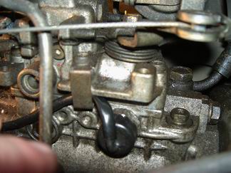

Witam. Mam spory problem z wyciekiem oleju napędowego z pompy wtryskowej. Cieknie na łączeniu poziomym (uszczelka?) tuż ponad zaworem odcinającym paliwo lub jest to czujnik obrotów( tego niestety nie jestem pewien). Podejrzewałem że coś cieknie bo nagle wzrosło znacznie zużycie paliwa ale dopiero przed chwilką zerknąłem co to jest. Na pompach się niestety nie znam. Poza tym silnik pracuje normalnie a nawet jakby był mocniejszy albo to tylko złudzenie związane z poprawą pogody.Sprawa dość pilna bo ja się bez samochodu obejdę ale mam kilka jazd z ciężko chorą małżonką. Wszelkie sugestie mile widziane. Zdaje się że charadka prezent noworoczny mi zrobiła. Silnik 1.0TD z 1991.

kiedy mialem 1.0d totez zaczela mi cieknac pompa.pojechalem do ayto agmar w poznaniu i tam za niewielkie pieniazki pani Aga usunela ust3rke, byla to jakas uszczelka pod klapka? ponoc typowe niedomaganie tych pomp

Byłem u gościa co robi charadki.Specjalnie urlop brałem. Byłem umówiony na wymianę pompy. Pompa którą miał niestety nie pasuje. Dowiedziałem się tylko że w tej części gdzie u mnie jest wyciek jest oring na obwodzie pokrywy i prawdopodobnie na nim leje. Dodał że to tylko serwis pomp może zrobić bo się cała pompa rozreguluje ale coś mi się to podejrzane wydaje. Myślę że chciał mnie naciąć na koszty. Pokazał luzem taką pokrywę i raczej nic skomplikowanego tam nie ma. Zaraz zrobię fotki gdzie u mnie leje może ktoś coś poradzi. Wyciek jest na łączeniu pokrywy z korpusem pompy tuż za tym czarnym kabelkiem a właściwie troszkę powyżej niego.

zadzwon do auto agmar i opisz problem bo wydaje mi sie ze koles chce cie naciagnac z tym ze serwis mi torobili na slonecznej i bylo git a zaplacilem cos okolo 100zl wiec tragedii nie bylo

A ten serwis na słonecznej to w jakim mieście? Cena za naprawę to rewelka. Mozesz podać bliższe dane, jakiś telefon. Szukam uszczelnień do pompy ale nigdzie nie mają. Jutro dzwonię do f.Agmar i popytam. Jeśli ktoś coś podobnego robił to bardzo proszę o poradę. Inne sprawy w charadce to dla mnie drobiazg ale układ wtryskowy to prawie magia.

Uszczelka już zamówiona. Obsługa w Agmarze bardzo miła i rzeczowa. Miła pani powiedziała nawet że u nich mechanik to robi około 40 minut więc chciano mnie nieźle naciąć. Jak tylko części dojdą zabieram się za wymianę. Zrobię fotki może komuś się przyda. Co do postu powyżej ta uszczelka to pomiędzy komorą silnika a podszybiem u góry przegrody.

ja dzis byłem u pompiaza i za uszczelnienie gurnej pokrywy pompy zapłaciłem 150zł udało sie ze niemusiał wyjmowac pompy bo ko0szty były by około 350zł albo i wiecej :shock:
