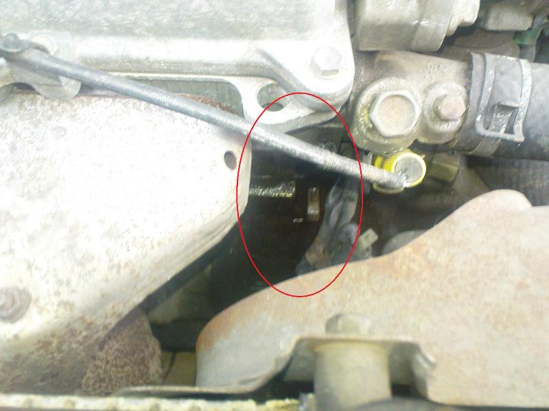

Cos mi zaczeło leciec po silniku.. nie wiem dokładnie co to moze byc woda czy olej.. oleju mi raczej nie ubywa duzo
jak naprawic o ile mozna samemu ten problem?? foto ponizej

wygląda mi to na olej , zobacz czy nie sączy sie od razu pod aparatem zapłonowym( czasami puszcza oring uszczelniający) , jeśli nie to czy nie ma wycieku z pokrywy zaworów i najgorsza opcja chociaż mało mozliwa uszczelka pod głowicą się poci

Pokrywa jest wporzadku. Przyjrzałem sie jeszcze raz dzisiaj temu i leci to tak jakby z pod termostatu w tej okolicy cieko dokładnie zobaczyc bo nie ma jak tam łba wsadzic i zobaczyc :) co to moze byc? uszczelka?

jednak dyis to sprawdziłem dokładnie;) Okazało się że to uszczelniacz na zapłonie był pękniety.. niestety nie miałem takiego drugiego na stanie wiec .. założyłem ten stary ale dałem jeszcze tam troche kleju marki "Sikaflex" zobaczymy czy pomoże narazie czekam aż zwiaze klej. Mam nadzieje ze juz nie bedzie problemu ;)
