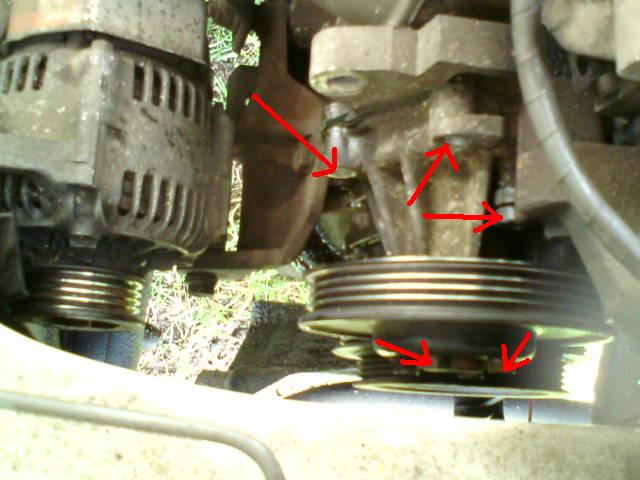

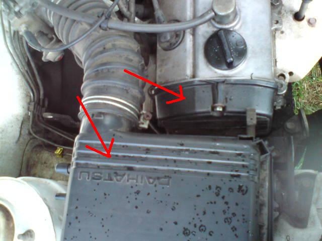

Witam, dokładnie jak się dowiedziałem i zobaczyłem to mam do wymiany pompę wody już częściowo ją wykręciłem ale nie wiem jak się dobrać dalej w załączniku są zdjęcia co już zrobiłem a o reszcie nie wiem.
Jak ktoś był by taki miły i napisał mi oraz pokazał na rysunkach jak mam dalej się za to zabrać ?
Komentarz: Czy muszę odkręcić całą plastikową osłonę naznaczoną na rys. i czy muszę zdemontować filtr powietrza no i jak ściągnąć pompę wody
DSC00027.JPG [ 45.19 KiB | Przeglądane 6254 razy ]
Komentarz: Z tych zaznaczonych miejsc wykręciłem śruby ale co dalej ?
DSC00026.JPG [ 50.07 KiB | Przeglądane 6250 razy ]

jeżeli odkręciłeś wszystkie śruby to pompa trzyma się juz tylko na silikonie albo uszczelce - opukaj ją to zejdzie - i podstaw miske bo będzie dużo wody.

musisz zdemontowac obudowe paska rozrządu i sam pasek również inaczej nie wymienisz

Dzięki :) postaram się wykręcić obudowę paska rozrządu. Brat podpowiedział mi też, że muszę mieć samochód na luzie, żeby nie poruszyć żadnych z kół od rozrządu, aha i jeszcze ta obudowa prawdopodobnie składa się z dwóch części. W piątek będę dopiero się za to zabierał, sami wiecie ... praca :(
