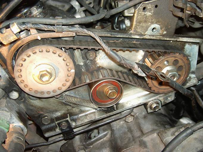

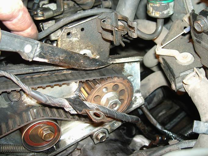

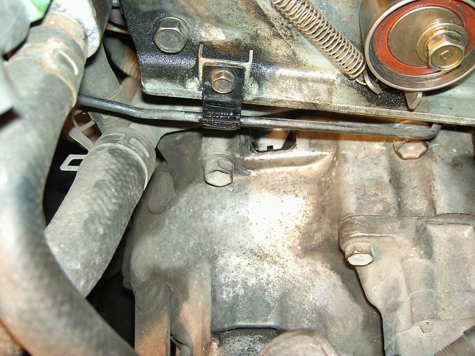

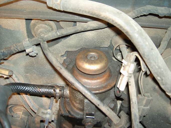

Popatrz na fotki. Sprawdziłem jak to jest u mnie i zrobiłem fotki. Ten nóż na 2 fotce pokazuje znak na obudowie a poniżej masz znak na kole pompy. Wcześniej jak koledzy podpowiadali wał musi być na znakach. Najlepiej byłoby otworzyć pokrywę rozrządu ale można poradzić sobie inaczej. Na 3 fotce masz znaki do ustawienia wału (znak jest na kole zamachowym i ma postać zagłębienia) co prawda ciężko go znależć ale jak się chce. Po ustawieniu wału na tym znaku powinien się zgodzić znak na kole z drugiej strony wałka rozrządu (ten z Twojej fotki). Jak jest OK to ustawiasz pompę (wg znaku wskazanego nożem) zakłądasz pasek napędu pompy, regulujesz naciąg i pompujesz paliwo (pompka na ostatniej fotce). Zanim zakręcisz rozrusznikiem wykonaj ręcznie ze 2 obroty wałem żeby sprawdzić czy nic nie blokuje i powinien zagadać.

Sorki ale fotki są w innej kolejności ale to chyba nie problem. Na kole od pompy jest znaczek na zębie w postaci małego zagłębienia. Fotkę pompy daję tutaj bo w poście powyżej nie weszła.

U mnie jest tylko jeden znak. Jak się dobrze przyjrzysz to na tej fotce z nożem jest widoczny dokładnie na zębie koła. Jeśli chodzi o bulgotanie to OK. Zdejmij przelew z pompy to ten wąż po lewej jak stoisz przed autem i pompuj aż będzie się lać ropa. Wtedy założyć wąż i palić. Oczywiście wcześniej prawidłowo założyć pasek. Fotki robiłem dzień przed ich wstawieniem, specjalnie zdejmowałem pokrywę.
