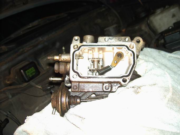

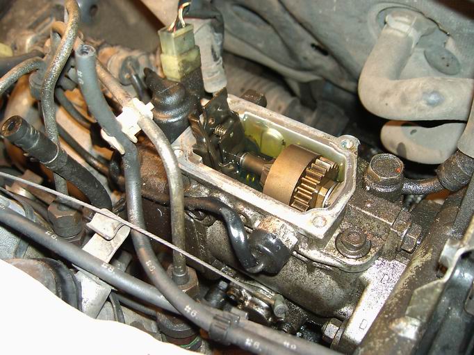

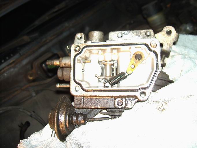

Uszczelka już zmieniona autko chodzi, wydaje się być OK więc mały opis i obiecane fotki. Uszczelka zamówiona w agmarze. Może najpierw narzędzia. Klucze imbusowe 5mm 2sztuki (jeden klucz podginamy na gorąco dla lepszego dojścia) Pozostałe to zwykłe klucze 8; 10; i 12 mm długie płaskoszczypce i wkrętaki. Odłączamy wężyki (przelewy i sterowanie) i cięgno gazu. Wykręcamy całkowicie srubę regulacji obrotów biegu jałowego (z tyłu pompy długa) klucz 8 i kontra 10. Dobrze by było zaznaczyć położenie tej śruby a wykręcenie jest konieczne bo blokuje dojscie do imbusa. Wykęcamy 5 śrub imbusowych ( 4 od pokrywy i jedna od kabelka). Ostrożnie unosimy pokrywę (naprawdę ostrożnie bo trzeba odpiąć spręzynę) odpinamy sprężynę tylko trzymamy palcem ten element w którym siedzi końcówka sprężyny bo wyleci. Pokrywa w górę i wyjąć ten mały elemencik który trzymał sprężyne (inaczej wpadnie do wnętrza pompy). Wymiana uszczelki w pokrywie (uwaga na położenie zwracamy uwagę na kształt) Przed montażem wykręcamy srubę z pokrywy (widoczna na foto po lewej stronie) bo inaczej pokrywa nie wejdzie. Wkładamy ten mały elemencik i zapinamy sprężynę (trudny moment). Skręcamy symetrycznie pompujemy paliwo do przelania podłączamy przelew i wkręcamy śruby. Jeśli poszło dobrze to odpalamy. Starałem się opisać tak jak robiłem a robiłem pompę 1 raz w życiu. U mnie działa ale odpowiedzialności nie biorę jak komuś nie wyjdzie (patrz regulamin). Serdecznie dziękuję wszystkim którzy mi pomogli w tym problemie, zaoszczędziłem sporo kaski.
