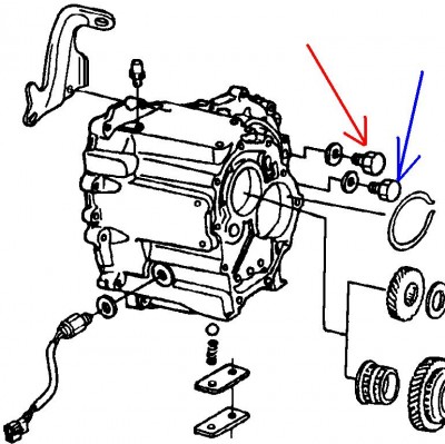

Proste
Czerwona strzałka - kontrola poziomu oleju oraz miejsce napełniania
Niebieska strzałka - korek spustowy
Od strony lewego koła :p
Przez górny korek np. palcem lub śrubokrętem sprawdź poziom ;)
W skrzyni 5 biegowej wchodzi :
2,2 l do korka
2,1 l to 5mm poniżej korka
Olej zalecany SAE 80W
Komentarz: Ksrzynia schemat
Skrzynia.JPG [ 103.7 KiB | Przeglądane 18245 razy ]

Jeszcze tylko pytanie - rzut jest wykonany tak stroną do frontu auta? :twisted:
Nie bij :D
 Tytuł: Re: G100 1.0 Gaźnik - Problem z skrzynią
PostNapisane: 16-01-2011, 13:39
No tak tak :D
Pisałem że od strony lewego koła to jest ;P THINK ;P
