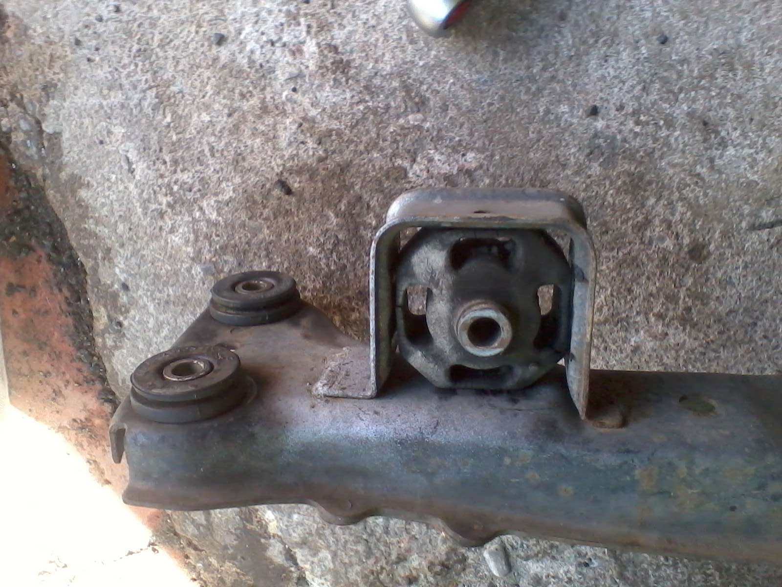

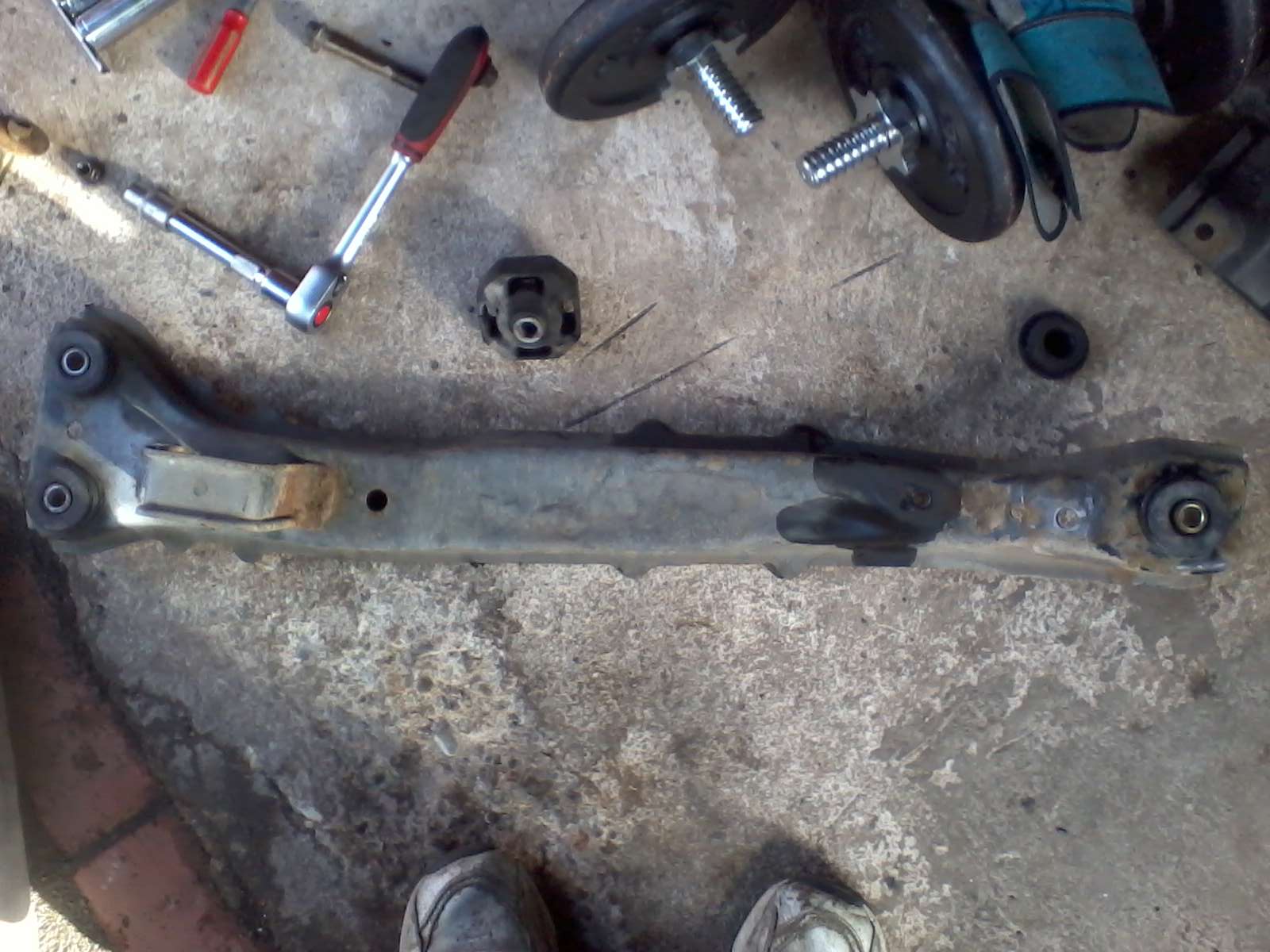

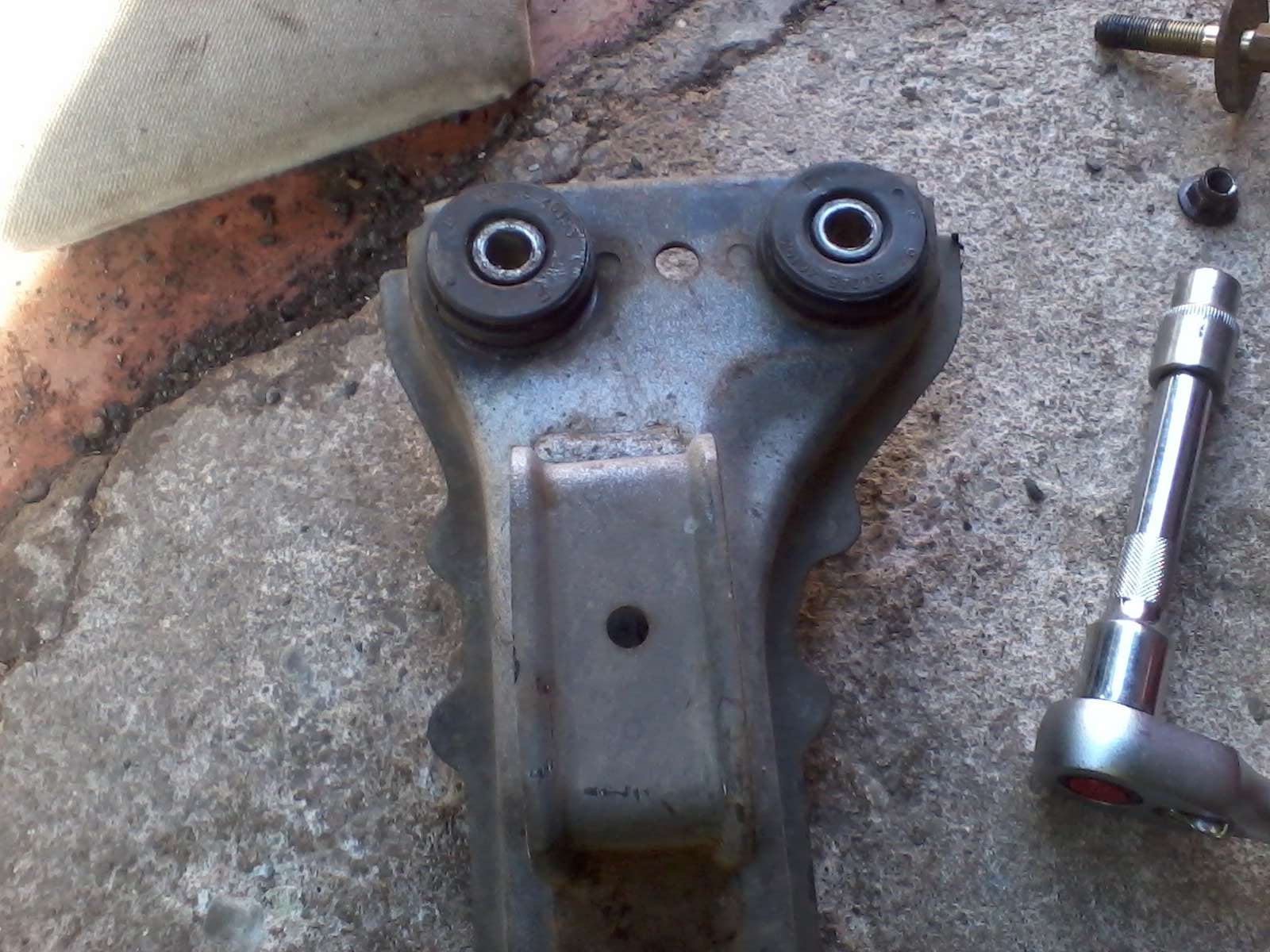

Jako że nikt nie miał podobnych problemów to ja odpiszę na swój post a zamieszczone informacje może komus w przyszłości pomoga:
-czas pracy ok 30min(z kanałem lub windą)u mnie 1,5godz na lewarku na ulicy
-koszt części ASO-2x8funtów za przednie gumy,1x10 funtow za tylną
-duża guma (widoczna na zdjęciu)też powinna byc wymieniona ale to następnym razem
poniższe fotki obrazują:

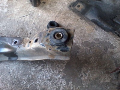

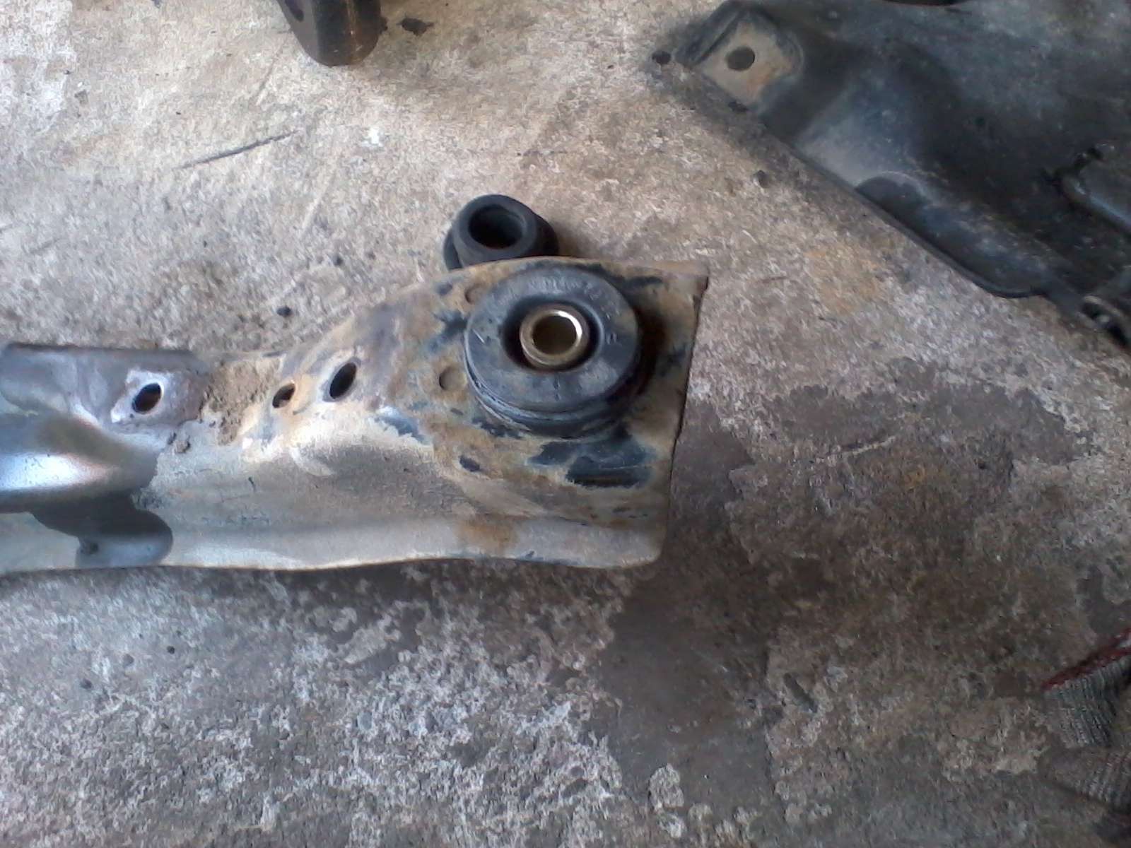

o Sorki zdjecie z duza gumą:
