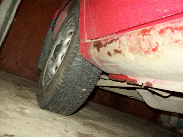

Progi :
Pogięta maska (podobno otworzyła się podczas jazdy) Jest to mało widoczne i nie ma ognisk korozji więc z tym poczekam.

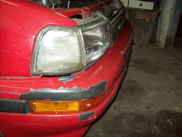

Jeszcze przedni zderzaczek ma odpryski lakieru i chyba raz był przytarty. Kobieta od której kupiłem czerwoną strzałe twierdzi że jak już kupiła samochód to był tak pomalowany, widocznie w tamtych czasach do malowania zderzaków używano akwareli... (może to zeskrobać i zostawic czarne ??)

Zacznij chociaż od zrobienia dziur w progach polecam włókno szklane (np firmy novol). Na to jakis podkład, a na koniec gęsta farba ( o strukturze baranka). Żeby sie nie odróżniało możesz objechac dookoła całe progi (np czarną farbą) :)

Do progów zastosuje włókno szklane i żywice epoksydową, potem to zmaluje. tylko najpierw czekam aż dobrze wyschnie woda która nagromadziłą sie w progach.

Ja bym te progi wyciął i wstawił reperaturki.
Jest gość w 3 mieście co robi progi do g100 80pln sztuka. Ja mam własnie progi od niego i są "jak na wymiar"
Powyższych sposobów naprawy nie polecam i oszczędzę sobie komentarza.

Chłopie, stan twojego nabytku w porównaniu z moją G101 (RIP) to miód-malina. U mnie progów w ogóle nie było :shock: Zamiast blachy było kilkanaście warstw taśmy duct. Progi (od Escorta) wspawali w warsztacie. Dziury w podłodze pokleiłem matami z włókna szklanego nasączonymi w żywicy, na to baranek Boll, czyli ogólnie to co zaleca KiLLerXX.
Zrobiło się tak bo zderzak oryginalnie był czarny (mat), a przy malowaniu nie użyto uelastyczniacza jako podkładu. Zderzak w kolorze nadwozia sprawia że wóz wygląda bardziej "bogato" :P za to z czarnyi bardziej "zawadiacko".

Nie koniecznie przegrasz walke z rdzą. Jak chcesz zrobić to porządnie to w poblizu dziury zjeżdzasz do gołej blachy, a na to brunox epoxy. Pozatym wszystko zalezy od stanu. Jak ktoś ma caly przegnity próg to wiadomo, że lepiej wspawać nowy.

Włókno szklane z żywicą to nie jest dobry sposób naprawy, według mnie jest to po prostu druciarstwo. Jednakże, skoro masz ograniczone możliwości, to lepsze to niz nic. Przynajmniej ograniczy to trochę korozję progów wewnętrznych, bo teraz woda i syf, mają przez te dziury ułatwiony dostęp do wnętrz progów.
A co do Brunox`a, którego poleca KiLLerXX, to owszem jest to bardzo dobry środek, ale warto poczytać jak go prawidłowo stosować. To nie jest zwykly podkład, on wiąże rdze, a więc żeby się dobrze trzymał i zadziałał tak jak powinien, musi być nałożony na rdzę. Na czystą blachę to nic nie daje. A nawet specjalnie się trzymać nie będzie.
