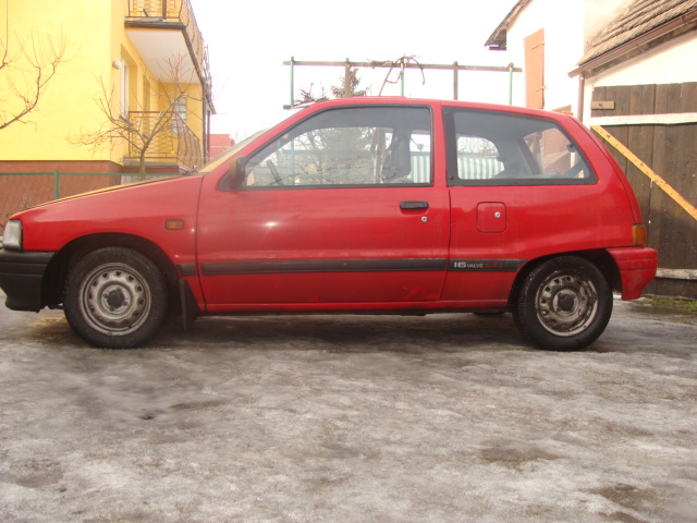

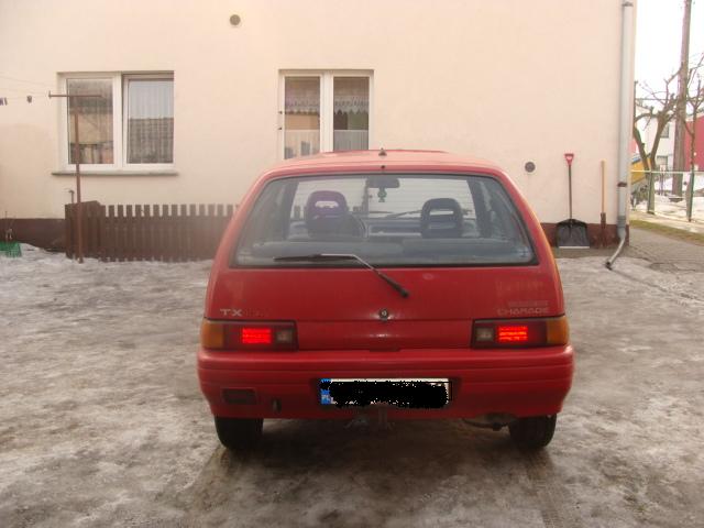

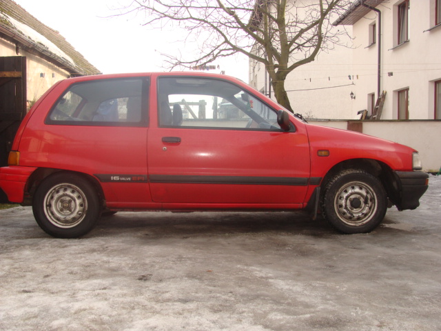

oto moje cudo :P autko w dniu kupna miało poobrywana podsufitkę koło szyberdachu oraz cieknący szyberdach. droga nie profesjonalna pozaczepiałam podsufitkę szyberdach sciagłam odtłusciłam załozyłam na nowo najpierw na silikon> zime przetrwało. wiosna niestety znów zaczeło cieknac, znów zdjety szyberdach i tym razem wklejony i zaklejony na amen klejem do szyb- cieknie dalej. zastanawiam sie nad zaspawaniem dziury po szyberdachu ale dowiedziałam sie iz blacha w tych autach jest tak cienka ze dach sie pofałduje. cos z ty zrobic musze. do tej pory od kupna czyli pażdziernika wymieniłam: amory tylne wrwaz ze sprezynami, klocki chamólcowe, załozyłam termostat bo go nie było wcale, zmieniłam czujnik temperatury na czujnik od forda. do wymiany jeszcze mam: maskę przednią, szczeki i pozbycie sie cieknacego szyberdachu.

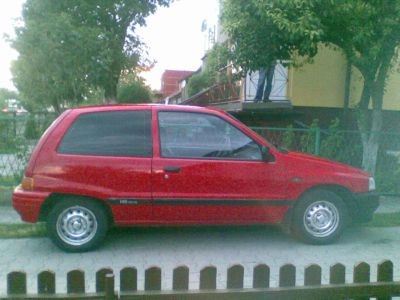

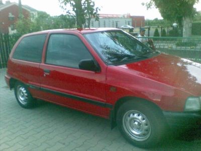

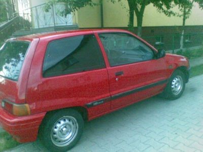

Witam, po długim czasie napraw mego autka autko jest już w stanie prawie idealnym ;] Zaślepiłam szyberdach, który przeciekał, zamieniłam maskę z czarnej na czerwoną, porobiłam zaprawki, zakupiłam pełna podsufitkę i przyciemniłam jak na razie tylko tylne boczne szyby no i rezultaty są widoczne,,, jak dla mnie mucha nie siada ;]
Jeszcze muszę zakupić do niej szczeki tylne, zobaczyć co z przodu "piszczy", najprawdopodobniej cosik się wygięło podczas stłuczki , bo podczas manewru skrętu i zawracania coś tak jakby tłucze. ale to wszystko powoli.

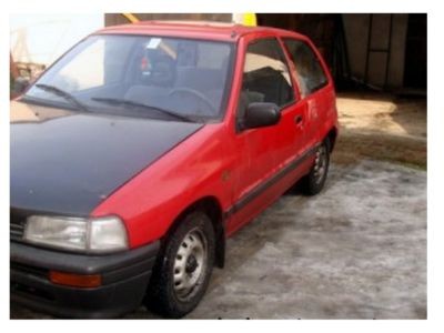

a wcześniej wyglądało tak. Cieknący szyberdach, czarna powgniatana maska i pełno rys na aucie

Kiedyś jeden z forumowiczów pytał się mnie ile kosztuje pozbycie się szyberdachu , wiec; materiały wyniosły mnie 100 zł. Blachę miałam ze starej czarnej maski. A aby się dach nie pofałdował podczas spawania pod dach w miejscu gdzie wstawiana została blacha zostały również wspawane pręty zbrojeniowe, bodajże ze 4. potem szpachla z włóknina na samo miejsce spawu a zwykła na cała resztę, by wyrównać możliwe nierówności, pomalowanie podkładem i parę dni później farba o nr R06 - podstawowy kolor bo jest kilka odcieni.Porobienie zaprawek. I gotowe. resztę załatwiła pasta tempo K2 .w warsztacie jak się dowiadywałam to to kosztuje w granicach od 500 do 700 zł. A wiec, nie ma to jak samemu się czegoś nauczyć i sobie zrobić, kasa zaoszczędzona hehehe

sama, prócz wspawywania tych prętów i blachy , cała reszta własnymi rekami po raz pierwszy i nawet mi to wyszło. Fotki dachu ze wspawanymi prętami postaram się zrobić może nie w całości bo bym musiała ściągać podsufitkę ale postaram się zrobić i je wstawić ']
