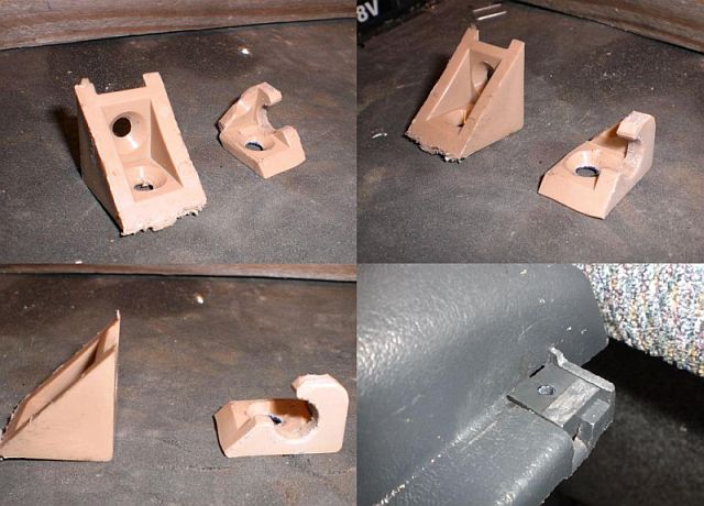

Ja poradziłem sobie w ten sposób:
wszystkie1.jpg [ 95.35 KiB | Przeglądane 11263 razy ]
Efekt? Baaardzo zadowalający!
Potrzebne materiały: narożnik do skręcania mebli cena ok 40gr
Wkrętarka, wiertło, śrubka, nakrętka, ostry nożyk i chęci oczywiście :)
 Tytuł: Re: Zaczepy tylnej półki
PostNapisane: 21-03-2010, 18:52
no świetny pomysł... :D ,tez mam jeden połamany wiec takie coś sobie zrobie...
